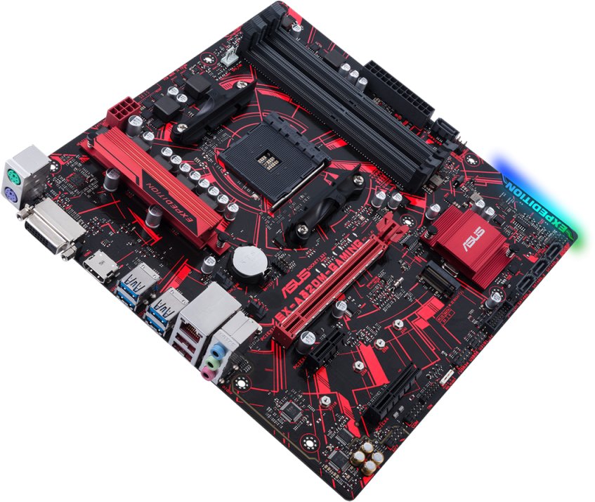

Cena 2200 Kč, čili jako taková ne úplně lowendová základní deska, byť jenom s PCIe 3.0 :)
Desek se vyrábí spoustu různých a firmy jako Biostar nebo ECS nemají roční prodeje zas tak vysoký (3-4 miliony kusů desek) a na minimálně některé konkrétní typy určitě ve finále připadne míň prodaných kusů, než dělají tyhle můstky. Takže tohle tam IMHO fakt roli hrát nebude. Nebo se podívejte na všechny ty ARM minidesky, Ty mají typicky dost jednoduché PCB (ale u RAM přece jenom bude nutná nějaká preciznost), spoustu dalších komponent, a stejně se prodávají za 20-30 $, někdy i míň. VČETNĚ samotného SoC (nic tak drahého na můstkách není). A tam budou počty vyrobených kusů tutově nižší než u těchhle můstků.
Více jak 10-20 tisíc kusů Nvidia určitě dokázala objednat najednou a potom už budou fixní náklady relativně nízké a určitě nemůžou výrobní náklady na jeden kousek dejme tomu zdesetinásobit.
Teď jsem se podíval a třeba toto https://iczc.cz/bt4bguqg60gpubmrb9apjk6k5e_7/obrazek se u nás prodává za 1900 Kč (ty můstky jsou za 2200).
Jako to je nevím aspoň dva řády rozdíl v ceně aktivních komponent jako je čipset A320, SuperIO, ethernet, zvuk (NVLink můstek má jenom jeden malej MCU). Navíc tu máme třeb akomponenty VRM. Konektorů je tam taky o hodně víc. PCB je tak o dva řády větší?.
Ten rozdíl v materiálu/práci prostě nějaký hypotetický "ale cena za malou výrobní sérii!" (která imho zas tak malá stejně není) nikdy nemůže dorovnat, ani zdaleka...
Jinak teda Asus má prodeje větší, přes 20 milionů/rok, ale taky má mnohem víc modelů.
Tak jsem se ještě podíval, jak je to u toho Biostaru. Za 85 € (2200 Kč) jsem našel toto: https://geizhals.eu/biostar-racing-x370gt7-a1579933.html (lol...)
A tady jsem si skoro na 100 % jistej, že počet prodaných kusů bude menší, než prodaných NVLink můstků.
Edit: hmm, tahle je asi hodně zlevněná a původně nejspíš stála dvojnásobek. Takže lepší srovnání možná bude spíš s touhle: https://geizhals.eu/biostar-racing-b450gt3-a1859190.html (pořád IMHO hodně drastickej rozdíl...)
